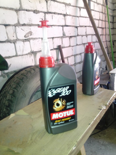

В механическую коробку передач Opel Corsa рекомендуется заливать синтетическое трансмиссионное масло 75W-90, класса качества API GL-4 — современное масло для современных КПП. например, MOTUL GEAR 300 75W-90.
Периодичность замены производителем не указывается, а мастера и эксперты рекомендуют менять его после 90 000 км пробега.
Для замены понадобится до 2 литров масла. Заправочный объем — 1,6 литра.
не только мотуль можно лить, главное синтетику лейте! GM вообще оригинальных масел для МКПП почти не производит, точнее на рынке их сложно найти. В целом об этом читайте тут https://avtoexperts.ru/article/maslo-v-korobke/

Motul Gear 300 75W90
