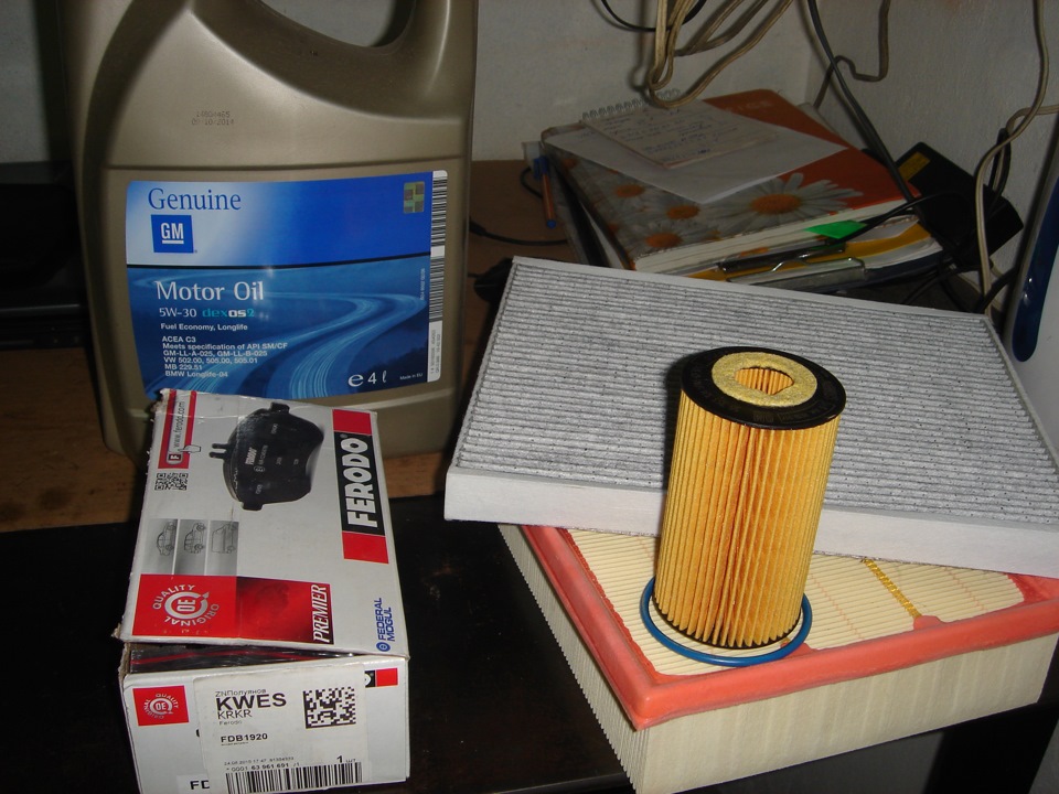

В двигатели Опель Корса рекомендуется заливать синтетическое моторное масло со спецификацией Dexos2 — то есть это такое масло которое одобрено производителем. Оригинальным маслом является GM DEXOS2 longlife SAE 5W-30.
Периодичность замены — каждые 15 000 км или раз в 12 месяцев. Для замены хвататает 4 литровой канистры масла.
Кроме оригинала, можно использовать: Neste Oil City Pro LL 5w-30 Motuls 8100 5W40 Shell Helix Ultra 5w-40 Elf Evolution 900 nf500 5w40 Divinol 5w-30 и другие
Motuls 8100 5W40
Divinol 5w-30
и другие
dexos2 5W30
