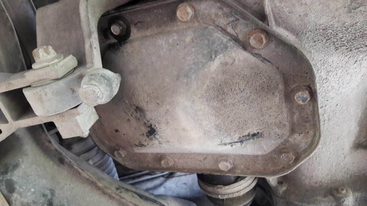

2) открутить болты поддона коробки, предварительно подставив тару для жидкости. Откручиваются с помощью головки на 11 мм. Снять поддон, прокладку, слить масло. Промыть поддон.
3) Заменить прокладку и поставить поддон на место. артикул прокладки — GM 200512346.
4) Залить свежее масло с помощью воронки. Лить до тех пор пока не потечет из контрольной пробки, которая находится возле левого колеса.

поддон
