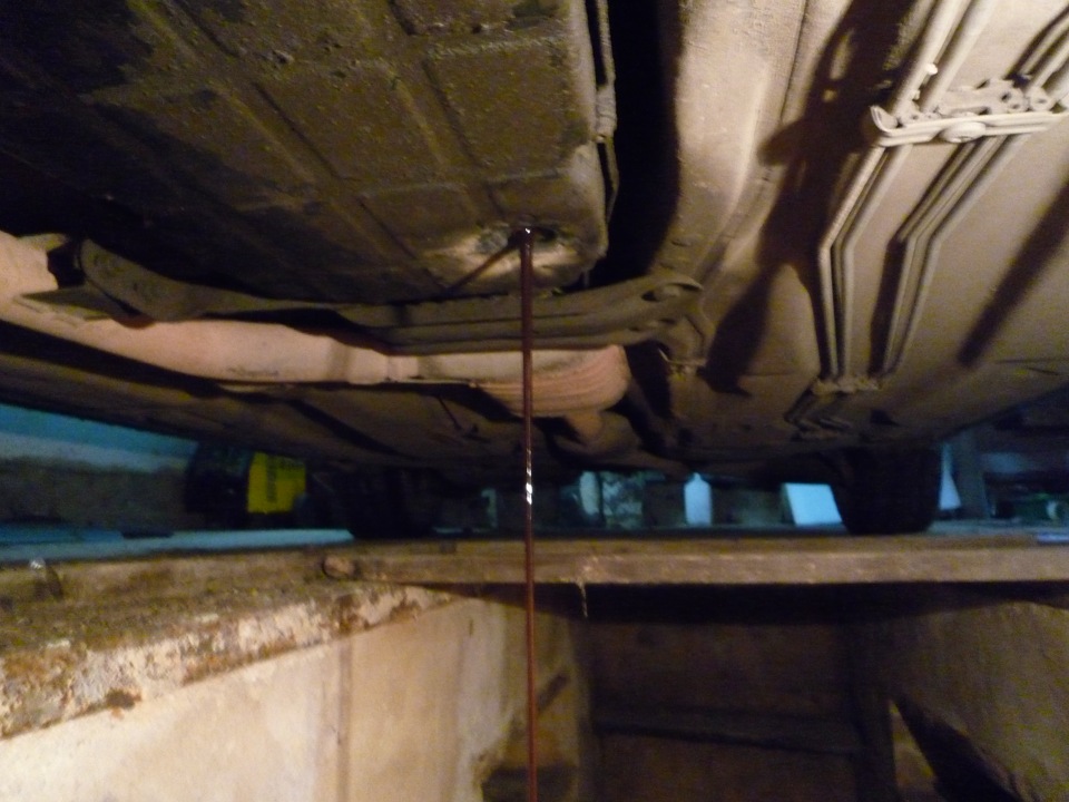

В 5-ступенчатую автоматическую трансмиссию 722.6 можно залить масло Fuchs TITAN ATF 4134, либо Motul ATF 236.14 или Ликви Молли Top Tec ATF 1600.
Кроме масла нужно взять:
Прокладка поддона — A 140 271 00 80
Фильтр АКПП — A 140 277 00 95
Полный объем масла в АКПП — 7.5-8.0 литра. При полной замене нужно около 12-14 литров, так как часть уйдет на промывку.
