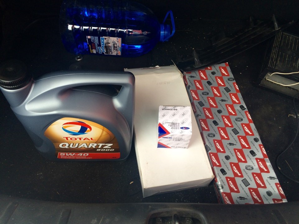

Какое масло залить и сколько литров его нужно в двигатели 1.1, 1.4 и 1,6 л Ситроен С3 ? с какой периодичностью лучше менять? можно ли менять раз в 20 000 км?
Моторное масло в двигателях Ситроен необходимо менять каждые 10 000 км или раз в год. Вместе с ним меняется также масляный фильтр. При этом, за полноценное ТО это не считается, оно проводится каждые 20 000 км, но масло меняется раз в 10 тысяч.
Масло оригинальное — Total Quartz 5W40. Для замены достаточно четырехлитровой канистры.
Total 5W40
