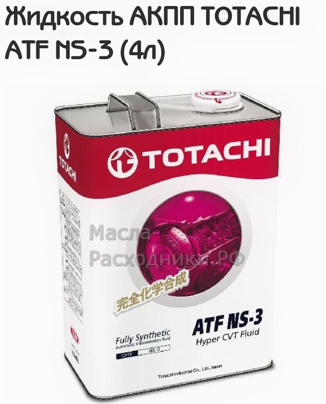

Есть аналог — Totachi NS-3 — также можно залить. Оно и дешевле.

одно из подходящих масел
