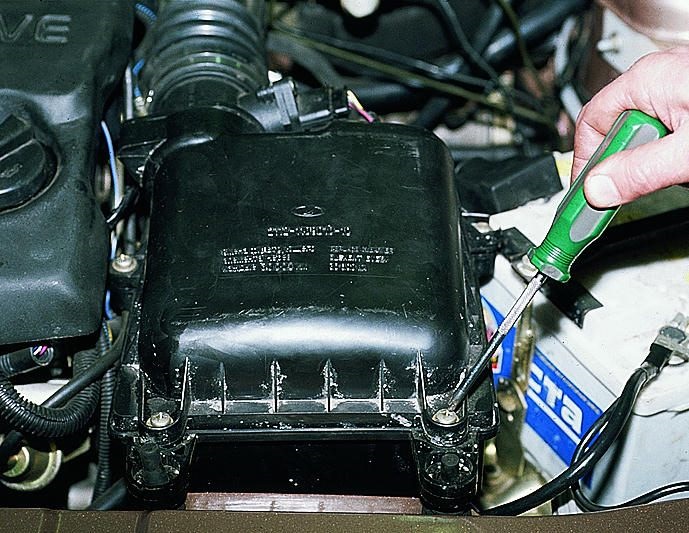

1) открываем капот и видим между ДВС и АКБ черный корпус, который держат четыре винта. Открутите их и снимите крышку.

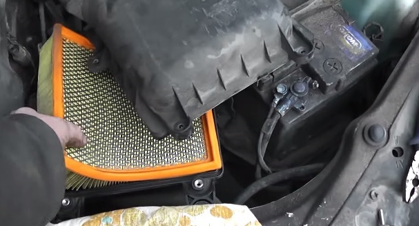

2) сняли фильтр, почистили корпус и вставили новый фильтрующий элемент. Закрутили винтики. И все можно спокойно ездить.
Вот корпус и саморезы
Вынимаем фильтр
