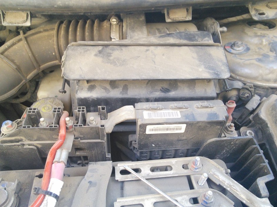

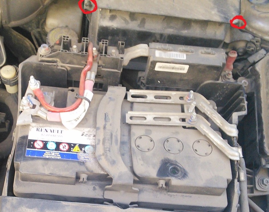

Заменить своими руками не сложно. Достаточно взять крестообразную отвертку, открутить два самореза, и вытащить фильтр. Расположение элемента — сверху аккумуляторной батареи. Смотрите фото.
Два самореза
Откручиваем
Меняем фильтр
