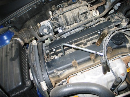

Чтобы самостоятельно провести эту несложную процедуру вам потребуются следующие инструменты: ключ на 16 или специальный свечной ключ с зажимом и головка на 10.
Итак, алгоритм такой:
1. Открываем капот, видим пластиковую крышку двигателя, откручиваем ее и снимаем.
2. Тянем за резинки, чтобы отсоединить катушки зажигания. Здесь необходимо действовать осторожно, чтобы не повредить их – на некоторых машинах они довольно хрупкие.
3. Далее надо будет специальным свечным ключом на 16 выкрутить сами свечи. Не исключено, что придется приложить некоторые усилия, чтобы «поймать» резьбу. Аккуратно извлекаем свечу зажигания.
4. Теперь закручиваем новые, осуществляя сборку в обратном порядке. Не стоит слишком усердствовать с затяжкой – резьба на большинстве современных свечей мягкая, всегда есть вероятность ее сорвать.
Собственно, на этом все. Если вы никогда не проводили эту процедуру самостоятельно, то на первый раз имеет смысл воспользоваться помощью опытного человека, хотя никаких сложностей возникнуть у вас не должно.

Проводим осмотр и устанавливаем новую
Аккуратно извлекаем свечи зажигания
С помощью свечного ключа выкручиваем свечи
Тянем за резинки и отсоединяем катушки
Снимаем пластмассовую крышку с двигателя
