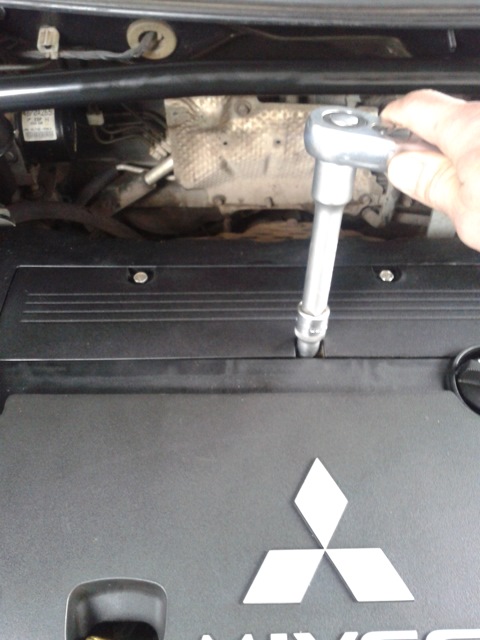

1. Открываем капот и снимаем пластиковый кожух двигателя. Откручивать ничего не надо – просто потяните крышку вверх.
2. Если двигатель грязный, в пыли или мусоре, то лучше все как следует промыть и протереть. Теперь можно смело открутить болты, которые крепят катушки зажигания. Для этого вам как раз и понадобиться торцевой ключ Е10 или простая головка на 10.
3. Теперь надо будет отсоединить штекер провода от катушки зажигания. Удаляется катушка просто — потяните ее верх и отложите в сторону, чтобы не потерять или не наступить на нее.
4. Сразу под катушкой видим то, что мы ищем. Она выкручивается специальным свечным ключом или фиксатором. При использовании простой торцевой головки, свеча может быть извлечена при помощи шланга подачи топлива (как на фото)

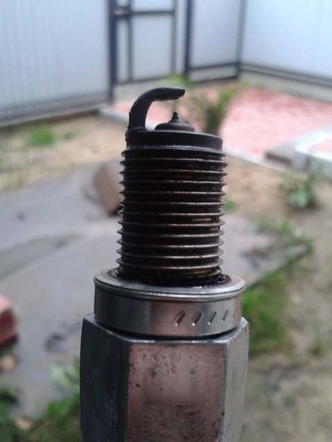

5. Ставим новые свечи. Лучше сначала закручивать ее рукой, чтобы почувствовать, попала свеча в резьбу или нет. Если чувствует, что идет «туго», то лучше не прикладывать усилий, а выкрутить и попробовать снова. Хорошо, если у вас имеется специальный динанометрический ключ: вам нужно будет затянуть с моментом в 25 Нм

выкручиваем свечу зажигания
производим осмотр свечи
