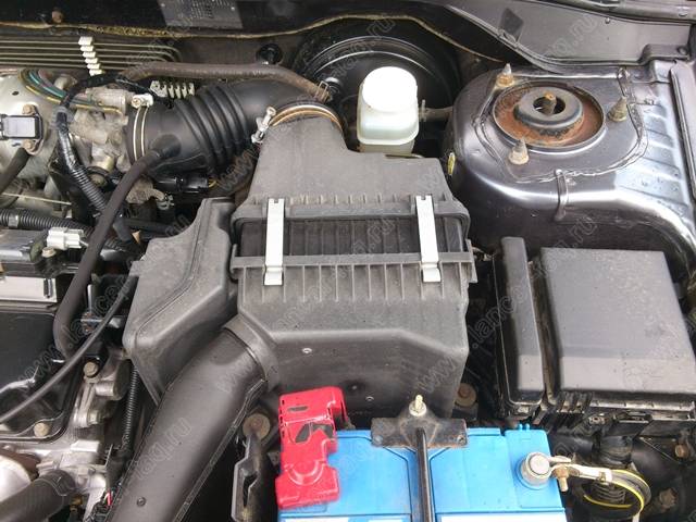

Алгоритм такой:
1. Необходимо сначала отстегнуть две пружинные защелки, которые имеются на корпусе воздушного фильтра.
2. Теперь надо будет осторожно отвести заднюю часть корпуса воздушного фильтра. Необходимо приготовиться к тому, что воздухоподводящий рукав создаст некоторое сопротивление.

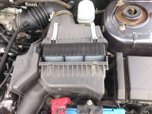

3. Удалите старый фильтрующий элемент.

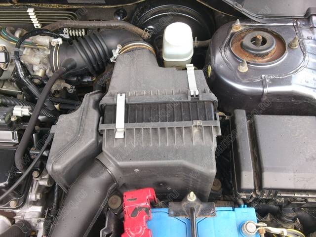

4. На его место необходимо поставить новый. Ошибиться практически невозможно, ибо форма корпуса и самого фильтра идентична.

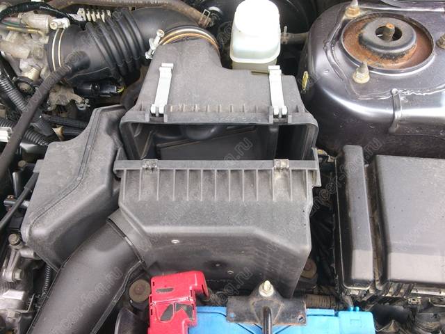

5. Собираем фильтр в обратном порядке.

отщелкиваем две пружинные защелки
достаем старый фильтр
устанавливаем новый фильтрующий элемент
соединяем обратно части корпуса
