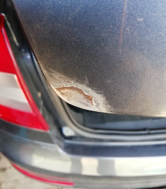

Коррозия на крышке багажника Октавия А5
Одно из подверженных ржавчине мест на Октавии – это крышка багажника. Кроме того, здесь отгнивает проводка фонарей подсветки номера.

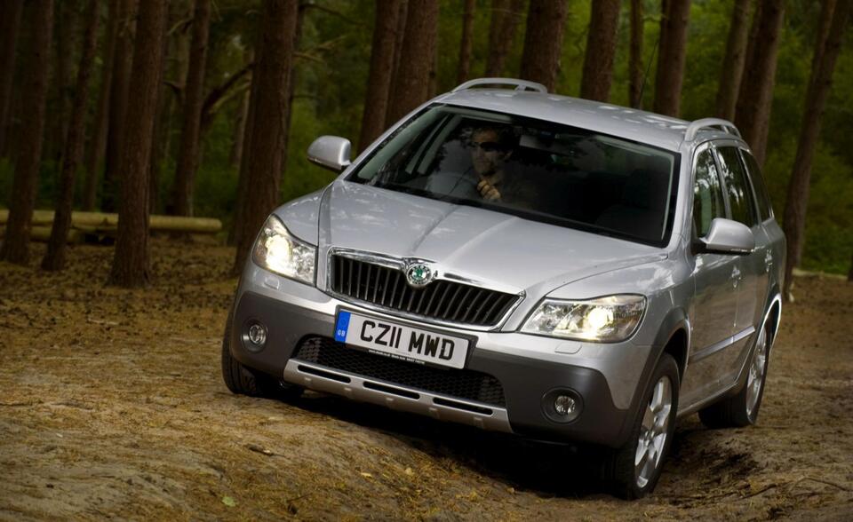

Skoda Octavia A5 Scout
С 2007 года в Россию поставлялась также «кроссоверная» модификация Scout. Часть таких машин шла с редчайшим для Октавии атмосферным двигателем 2.0 FSI (150 л.с) от Пассата

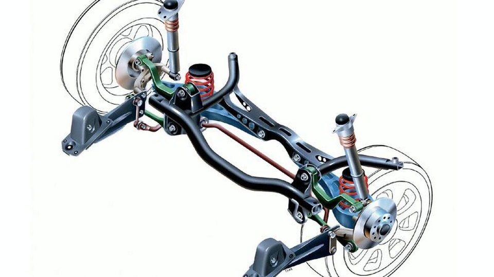

В 2004 году «пятерки» Golf и Octavia стали, пожалуй, самыми передовыми автомобилями своего класса с точки зрения ходовой части. Например, впервые для Шкоды здесь в подвеске использовался алюминий. И, увы, задние сайлентблоки передних рычагов мгновенно стали самым слабым звеном – у ранних машин их меняли уже по гарантии! После рестайлинга 2008 года узел доработали, повысив ресурс до 80-100 тысяч километров. Одновременно была удвоена «живучесть» сайлентблоков в задней многорычажной подвеске. Они способны пройти около 150 тысяч километров, но только по ровному асфальту. А ведь многие владельцы Октавии – заядлые дачники! Езда по грунтовкам и под завязку забитый вещами багажник заставляют ожидать довольно скорого износа амортизаторов и даже разрушения задних пружин! Прибавим сюда не слишком надежные ступичные подшипники (продающиеся в сборе со ступицами), а также «закисающие» тросы ручного тормоза – и вывод напрашивается сам собой: с точки зрения ходовой части модель явно не является образцом надежности.
Задняя многорычажка Октавия А5
Схема задней многорычажной подвески Skoda Octavia A5

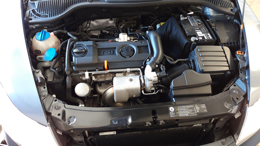

Хотя с 2008 года отчасти конкуренцию мотору 1.6 составил «дерзкий новичок» – 16-клапанный турбомотор 1.4 TSI серии EA111. На Octavia A5 он ставился только в начальной версии CAXA мощностью 122 л.с. Двигатель, известный в том числе по Volkswagen Tiguan, имеет очень неоднозначную репутацию, а о его особенностях есть много информации в сети. Среди главных неприятностей – повышенный расход масла уже на пробегах около ста тысяч километров. Причин к этому может быть несколько (от дефектов в конструкции головки блока до «нароста» масляной корки на поршнях), но почти всегда эффективное решение проблемы связано с переборкой двигателя. Для тех, кто все же решился на покупку возрастной Октавии с таким мотором, можно посоветовать лишь максимально тщательно продиагностировать желаемый экземпляр.
Шкода Октавия А5 1.4 TSI
Мотор 1.4 TSI – это хорошее сочетание динамики и расхода топлива, но спорная репутация по части надежности

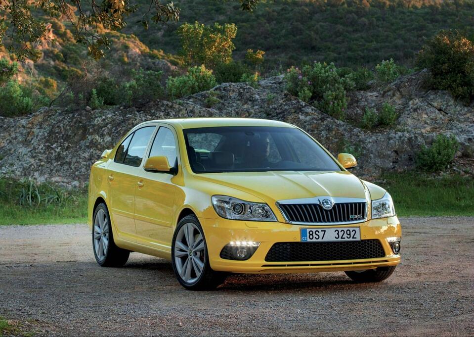

Ведь Skoda Octavia RS – это уже своего рода образ жизни. Автомобиль, ориентированный преимущественно для молодых людей, предпочитающих динамичную езду. К сожалению, регулярные «уличные гонки» выдерживают далеко не все узлы автомобиля. Начнем с того, что сильно страдают приводные валы и ШРУСы. Также достается и базовой для этих машин шестискоростной механической коробке передач. Аналогичная «шестиступка» ставилась и на обычные модели 1.8 TSI – при более-менее щадящем стиле езды зарекомендовав себя хорошо.
 Октавия RS желтого цвета
Skoda Octavia RS A5
Skoda Octavia RS – один из самых популярных автомобилей «со спортивным уклоном» на нашем рынке. Большинство экземпляров выпущены после 2008 года и до сих пор стоят весьма недешево

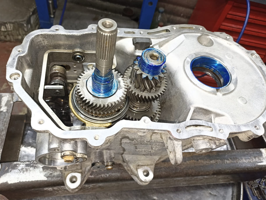

Тем более что большинство Октавий в России все-таки имели традиционные трансмиссии. Во-первых, простая пятиступенчатая «механика». Этой коробкой передач оснащена добрая половина из доступных на рынке машин. Жаль, что совсем беспроблемным назвать данный агрегат тоже нельзя: слабоваты подшипники на валах. Но в случае сильного износа найти сервис для их замены либо купить всю коробку целиком на разборке будет несложно.
Механическая коробка Октавия А5
Пятиступенчатая «механика» ставилась в базовой комплектации с двигателями 1.4i-16V и 1.6i
