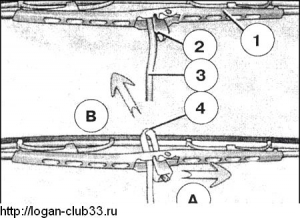

1. Нужно поднять рычаг стеклоочистителя, 2. Поставить щетку в горизонтальное положение, 3. Нажать на лапку (N2) и сдвинуть щетку к основанию рычага стеклоочистителя так, чтобы полностью освободить крюк (N4) рычага стеклоочистителя.
2. Отвести щетку в сторону (движе-
3. ние A) и снятье ее с рычага стеклоочистителя (движение B).
