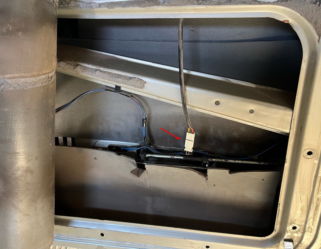

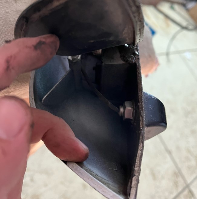

2. Отгибаем обшивку под картой.

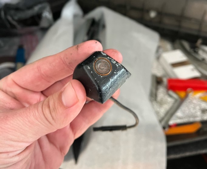

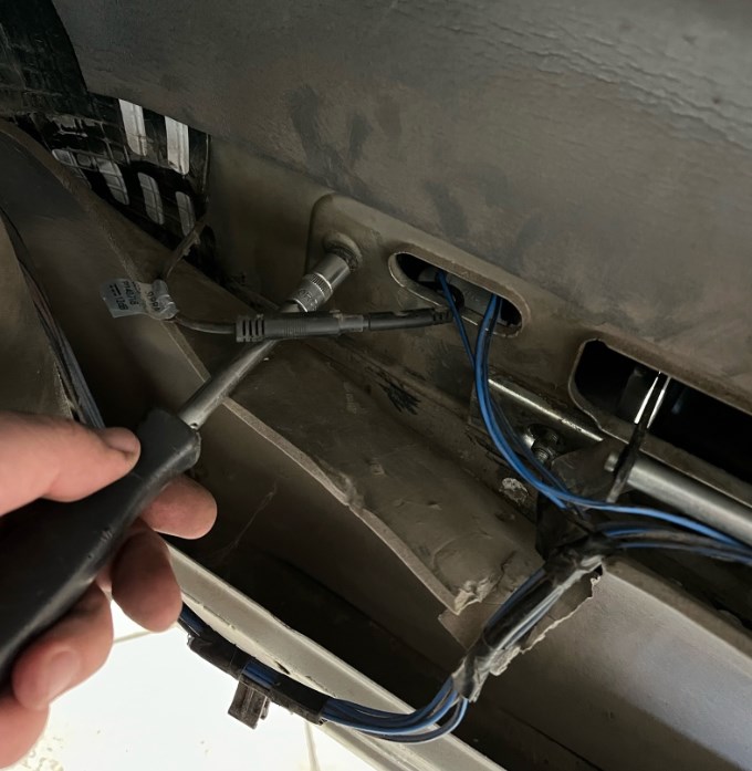

3. Ключом на 8 мм или головкой откручиваем четыре гайки, которые держат ручку. Помимо этого, нужно отсоединить провода от подсветки номерного знака. И также провод от камеры заднего вида, если она имеется.

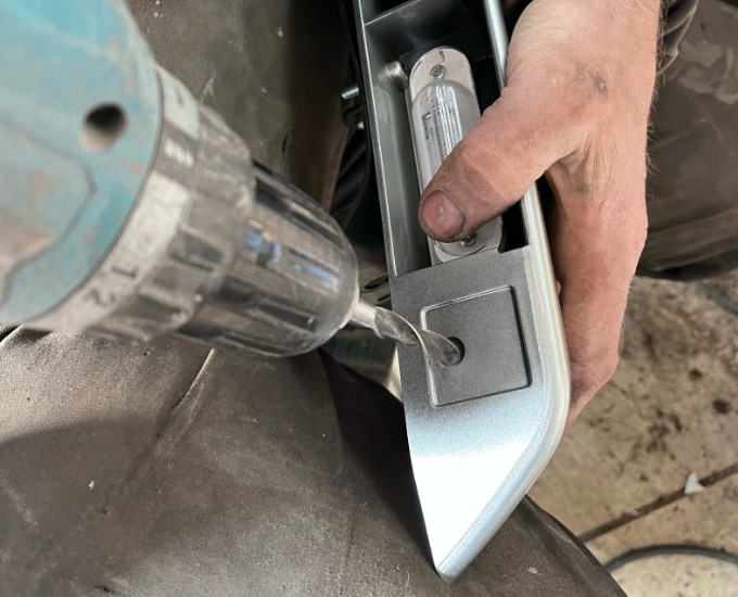

4. Вытаскиваем механизм, ставим новый. В купленной новой ручке есть место под камеру заднего вида. Сделал дрелью отверстие в предназначенном для нее месте. Установил камеру.

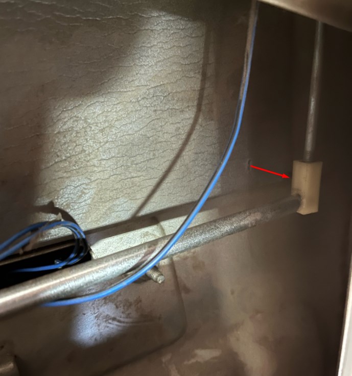

5. Все собрал в обратном порядке. Не забудьте одеть механизм открывания ручки, которые находится справа от самой ручки внутри двери, иначе дверь открыть не сможете.

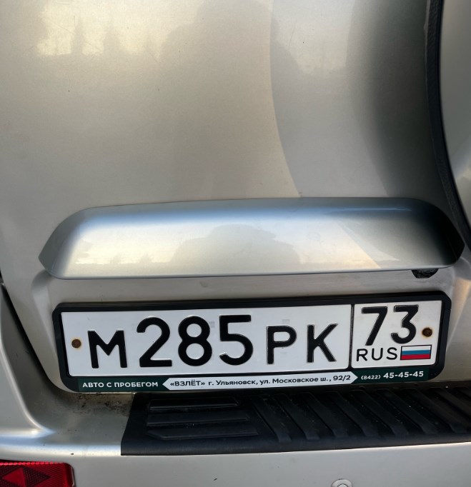

Сняли обшивку двери и карту
Камера заднего вида держится на гайке
Снял камеру заднего вида
Делаем дырку для камеры заднего вида
Закручиваем гайки
Механизм, который нужно одеть на ручку
Новая ручка установлена
