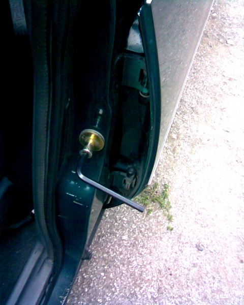

Чтобы отрегулировать двери на нексии нужен шестигранный ключ на 8.
Схема простая.
1)Открыв нужную вам дверь, находим болт фиксатора двери. 2) Слегка откручиваем этот болт, чтобы он мог перемещаться в разных направлениях. И таким образом регулируем, подбирая оптимальное состояние болтика. Чуть-чуть приоткрутили его, поменяли слегка положение, снова закрутили, и попробовали закрыть дверь, так и подбираете оптимальное положение.
К сожалению, многие владельцы замечают, что при регулировке, когда удается подобрать идеальный вариант, то при закрытии двери, остается большой зазор. Поэтому многие "забивают" на это, так как такая проблема идет с завода. Качество оставляет желать лучшего)
Решил отрегулировать болт фиксатора двери. Купил связку шестигранных ключей, немного открутил болт, начал регулировать.
Схема простая.
