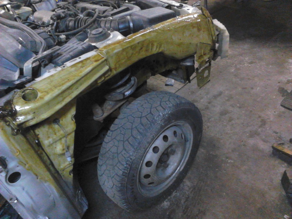

Как и чем обработать коррозию на кузове ?
Здравствуйте, на кузове, в частности на двери и арках начала образовываться коррозия, совсем чуть-чуть, но понятно, что дальше будет только хуже. Подскажите, как и чем можно это обработать, чтобы дальше не пошло и не было заметно? может просто купить краску с кисточкой маленькую и подмазать? не вариант?
Ответы (4)
можно подкрасить такой же краской, предварительно зачистив наждачкой, а потом обработать антикором. и вообще можно изнутри обработать кузов мовилем с цинком например, чтобы дальше не пошла коррозия
обработка кузова нексии
Хороший вариант, это за-антикорить изнутри, а внешние рыжики зашлифовать, обработать и покрасить. Дальше пойти не должно, но это все деньги и время. Поэтому как вариант — продать машину и купить что-то поновее.
обязательно зачистить до "живого" железа, обработать антикором, прогрунтовать и затем покрасить.
если там от сколов образовалась маленькая ржавчина, то не стоит сразу зачищать и красить! зачем? Достаточно спиртом или бензином зачистить эту ржавчину, как-бы стереть ее, а потом взять кисточку маленькую с краской такого же цвета как кузов вашей машины и пройтись по этим местам, чтобы дальше не пошла коррозия. И все
