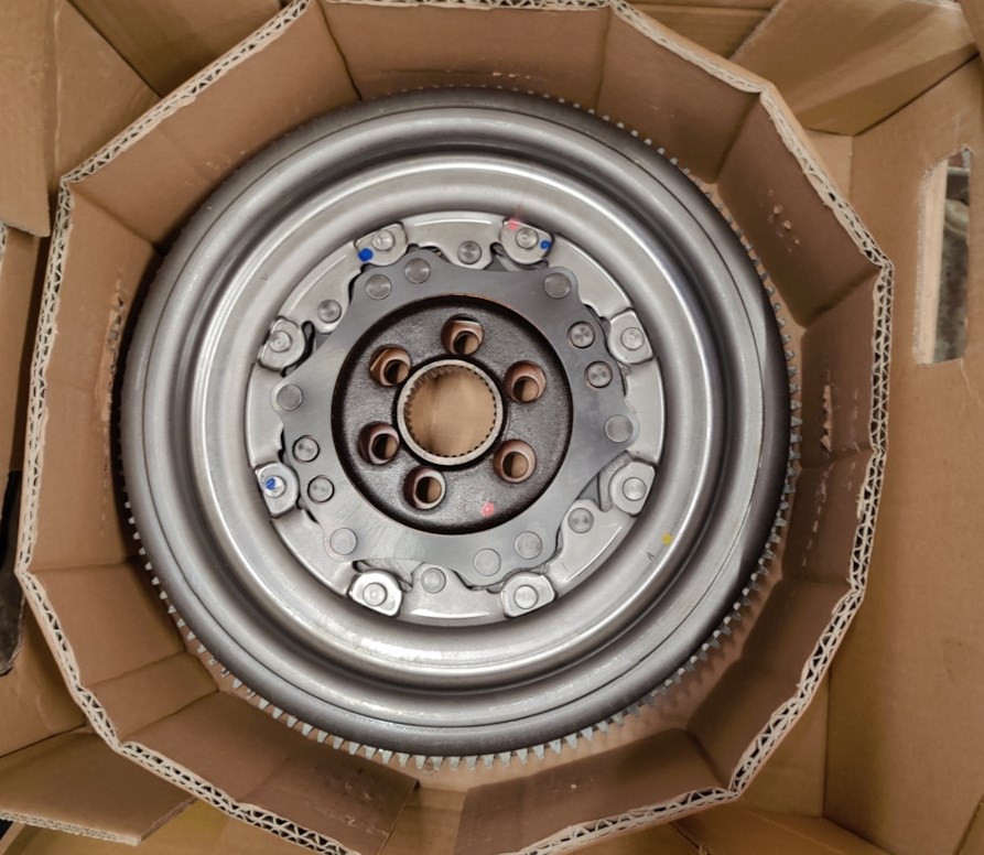

2) Маховик. Обычно когда маховик подходит к концу, то начинается посторонний стук и вибрация. Если это он, то посторонний стук будет только усугубляться и станет очевидно.

Маховик

Маховик
