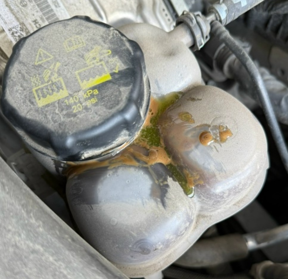

Хавал Дарго — в расширительном бачке образовалась коричневая жижа. Что это может быть?
Здравствуйте, на Хавал Дарго с пробегом 48000 км в расширительном бачке с охлаждающей жидкости образовалась смесь напоминающая коричневый кисель. Помимо прочего, температура двигателя подскочила почти до красной отметки и машина перестала ехать. Что может быть такое и что с этим делать?
На самом деле это распространенная проблема у автомобилей Haval. Проблема в теплообменнике, прокладки которого пропускают масло в систему охлаждения. От этого охлаждающая жидкость теряет свои свойства, а уровень моторного масла снижается. Все это ведет к перегреву двигателя. Выход один — менять теплообменник, промывать систему охлаждения с заменой жидкости. Данную проблему официальные дилеры Haval решают по гарантии. Так что, если машина на гарантии, то везите к дилеру — они устранят. Если будут настаивать на платных услугах, то отказывайтесь — это гарантийный случай.
Коричневая смесь в расширительном бачке
А доехать самому можно до дилера или на эвакуаторе лучше?
Если мотор сильно греется, то не стоит ее эксплуатировать, а повести на эвакуаторе или буксире, чтобы не подвергать риску
