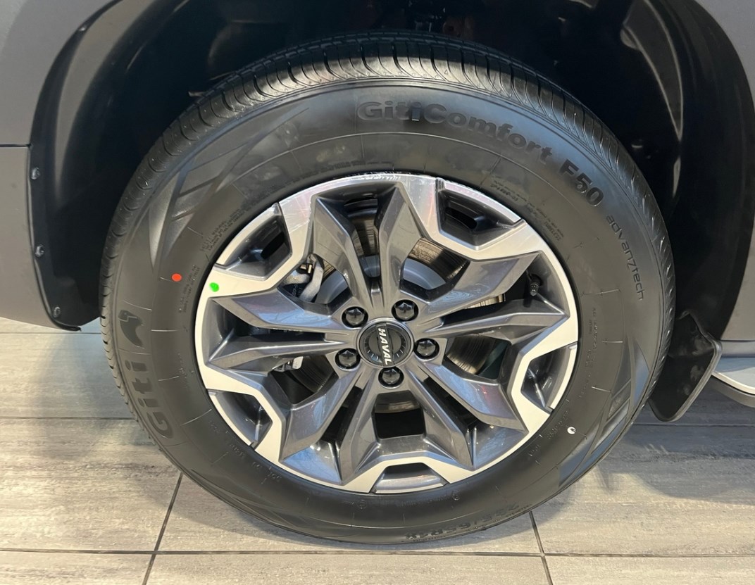

Haval Dargo с завода оснащается 18-дюймовыми дисками с шинами размерностью 235/65 R18.
Параметры диска: ширина — 7.0J, вылет — ET40, разболтовка — 5x114.3 , диаметр ступичного отверстия — ЦО 66.6 мм.
Также подойдут колеса с нештатным размером — 235/60R19 7.5Jx19 ET40.

С завода ставятся шоссейные шины GitiComfort F50. Рекомендованное давление в шинах — 2,4 бар.
GitiComfort F50
