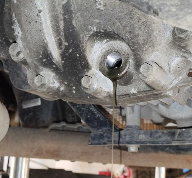

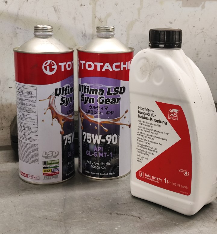

В задний редуктор и раздаточную коробку (угловой редуктор) заливается трансмиссионное масло SAE 75W-90 Gl-5. Для замены в двух агрегатах достаточно 2 литра масла.
Например:
Totachi LSD 75W-90 Gl-5 Geartec 75W-90 Gl-5 TOTAL TRANSMISSION DUAL 9 FE 75W-90
В муфту Haldex рекомендуется заливать жидкость Febi 101171. Одного литра достаточно для замены.
Менять жидкости рекомендуется каждые 30-40 тысяч км пробега.

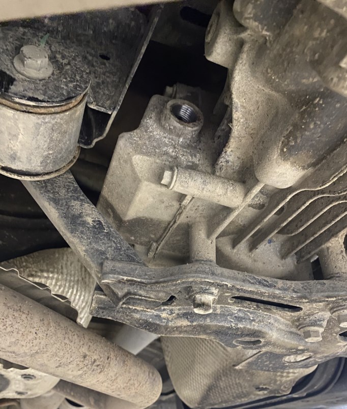

Муфта Haldex
Редуктор

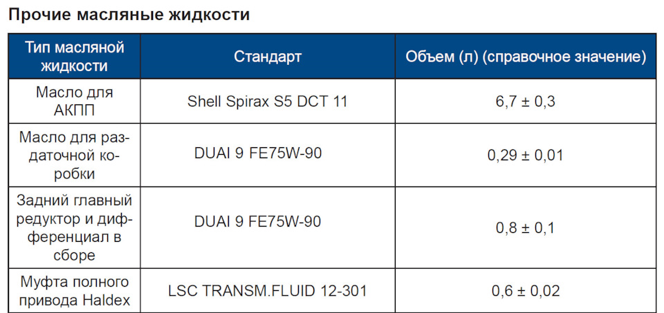

Из инструкции по эксплуатации
