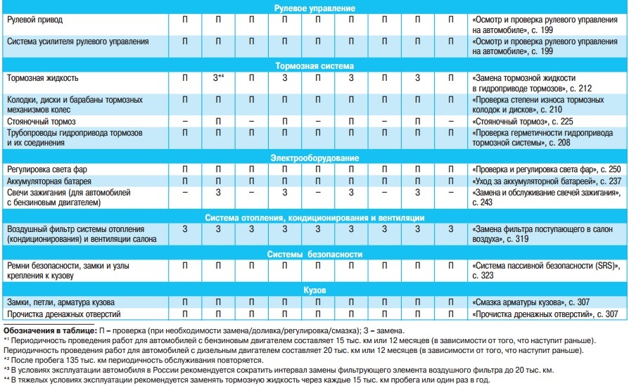

Каждое новое плановое То на Спортейдже нужно проходить через очередные 15 000 км или раз в год.
Каждый раз меняется моторное масло с масляным фильтром — это обязательные процедуры. Салонный и воздушный фильтры также меняются в зависимости от эксплуатации и засоренности.
Тормозная жидкость меняется каждые 60 000 км и свечи зажигания также.
Масло в раздаточной коробке и коробке автомат меняется при необходимости на 90 000 км.
График То Kia Sportage 3
свечи зажигания — каждые 30 000 км меняются
