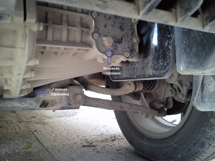

При запуске двигателя в холодное время стал слышен шум или даже незначительный скрежет в МКПП КИА Спортейдж 2013 года , пробег 52000 км. При включении сцепления шум прекращается, однако с отжатием педали сцепления снова возникает и продолжается не более 1-2 минут. затем все прекращается. В августе 2017 года заменил масло в МКПП. Было залито трансмиссионное синтетическое масло Areca 75w90 в количестве 2л. согласно заказ наряда сервисной компании. Есть ощущение, что масла залито не достаточно и как будто присутствует масляное голодание. Согласно инструкции количество заливаемого масла должно составлять 2 - 2,2 л. До замены масла в предыдущие годы эксплуатации все было в порядке. Посоветуйте, что это может быть и что предпринять. Может долить масла чуть больше нормы.
проверьте уровень масла, из заливного отверстия оно должно вытекать немного, если уровень нормальный! долейте, если не в норме уровень
