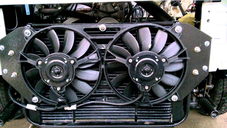

• Накрылся вентилятор.
При отказе вентилятора, происходит перегрев ОЖ, с последующим отказом от работы термостата из-за невозможности сгладить перепады температуры. Вентилятор может не работать по причине выхода из строя датчика температуры, так как они взаимосвязаны.

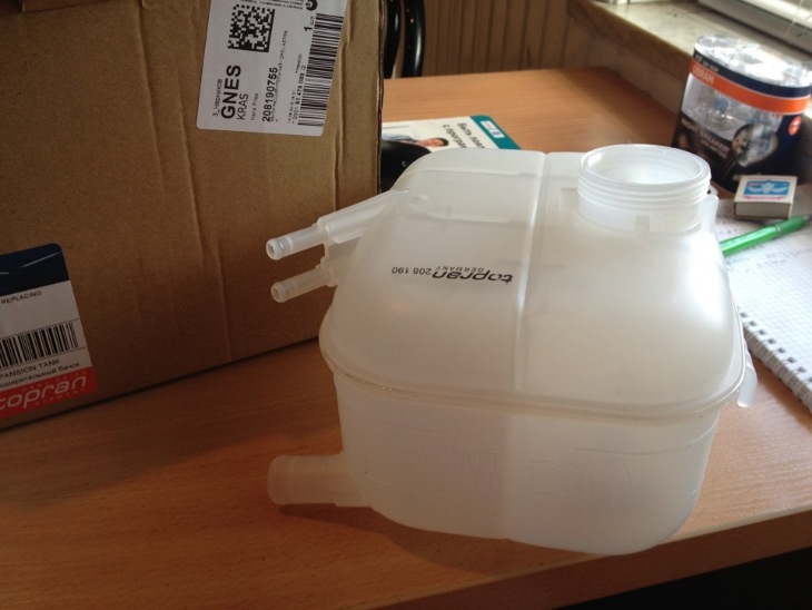

• Проблемы с расширительным бачком.
На бачке имеется специальная крышка со встроенным клапаном для отвода избыточного давления. При неисправности, в системе не может поддерживаться постоянное рабочие давление, виду чего температуру может снижаться и происходит закипания машины.

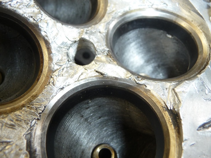

• Деформация головки БЦ. Может сочетаться вместе с пробоем прокладки. Зачастую, это уже следствие прошлого перегрева. Диагностика без разбора элемента полностью невозможна, необходимо снять головку и промерять посадочную плоскость.

• Деформация БЦ или посадочного места головки.
Деформация ГБЦ
