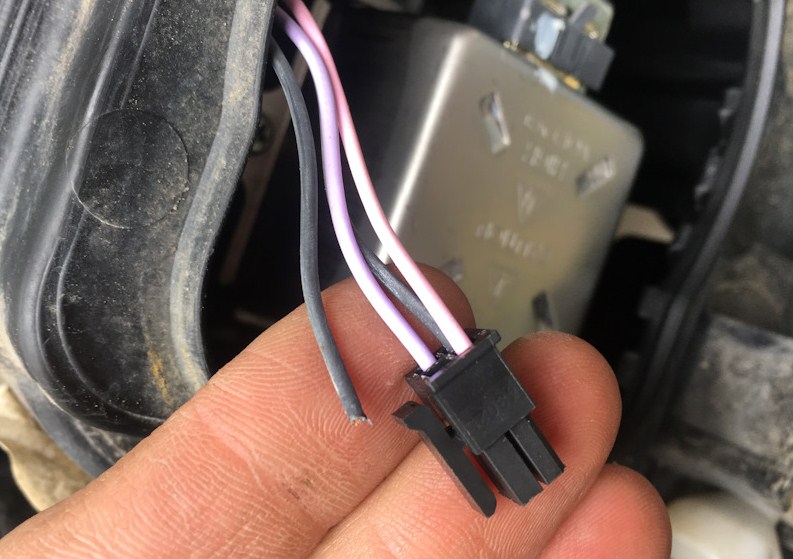

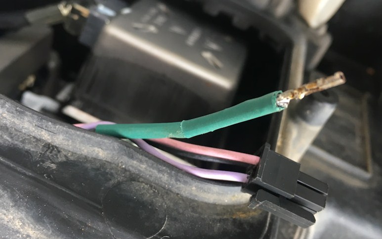

Почитал в Сети, там необязательно менять всю фару, у одного человека была ситуация — он снял фару и увидел, что отломился один провод. Перепаять контакт-провод и воткнуть, и должно заработать. Сначала к дилеру обратитесь, а затем если они не помогут, то к автоэлектрику. Бампер снимать придется.
