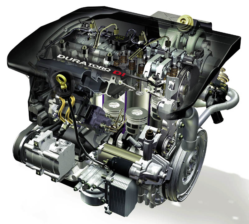

Duratorg , это серия турбодизельных 16 – клапанных двигателей TDCi с системой подачи топлива Common Rail имеющих общую топливную планку. Двигатели отличает небольшой уровень шума и вибраций, а также приличный крутящий момент доступный практически во всем диапазоне оборотов мотора. Малый уровень шума двигателя обеспечивается благодаря применению дополнительной воздушной рубашки и наличию у чугунного блока цилиндров двойной стенки, что вдобавок повышает и его прочность.
Двигатель разработан с применением новейших технологий и оснащен коллектором на впуске рассчитанным на высокое давление. Серия моторов Duratorg отвечает всем требованиям стандарта ЕЭС в отношении выброса вредных веществ в выхлопе, а также всем современным требованиям по расходу топлива, эластичности, плавности работы и мощности.
Неофициальный ресурс двигателя составляет порядка 300 тыс. километров пробега.
Двигатели серии Duratorg оснащенные системой Common Rail требовательны к качеству топлива и поэтому требуют применения только оригинальных топливных фильтров, гарантирующих качественную очистку. Применение всевозможной реплики ведет к быстрому выходу из строя, как форсунок, так и элементов ТНВД. Наличие турбины подразумевает и применения специального качественного масла и фильтров.
Эксплуатация автомобилей с двигателями Duratorg требует обязательный их прогрев при запуске и время для равномерного остывания двигателя после продолжительной поездки путем его работы на оборотах холостого хода. Лучшим вариантом считается установка на двигатель турботаймера.
