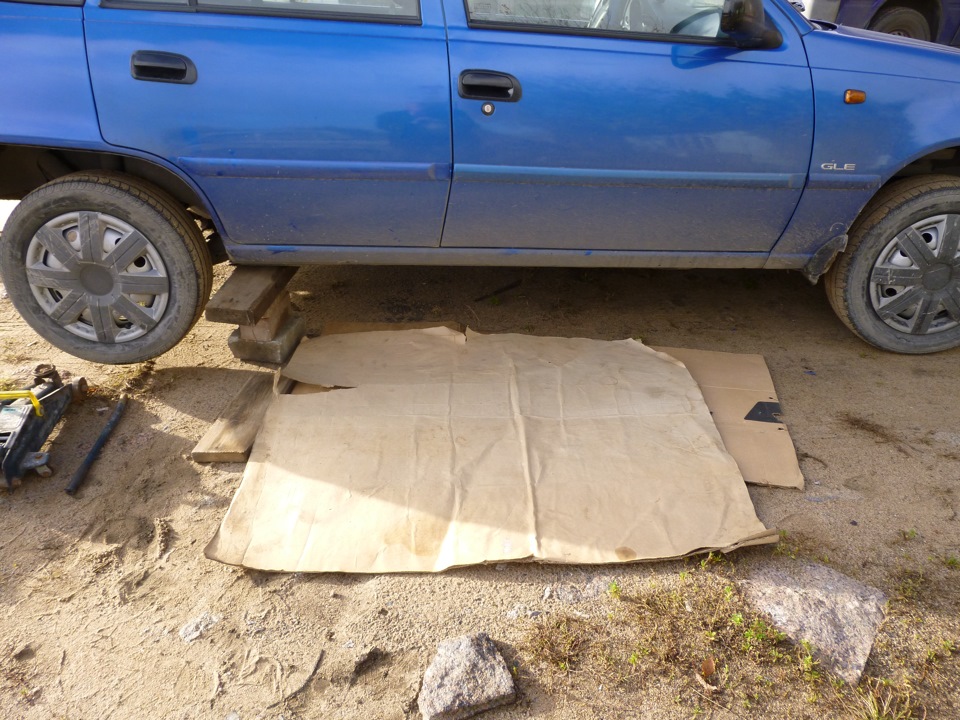

Топливный фильтр на Нексии расположен в задней части автомобиля с правой стороны перед бензобаков и прикреплен к балке кузова.
Чтобы его заменить делаем следующие действия:
1) подомкрачиваем задние колеса
2) находим топливный фильтр справа, откручиваем болты с магистрали, затем с самого фильтра.
3) устанавливаем новый фильтр, ставим все болты на место.
поддомкратили авто
