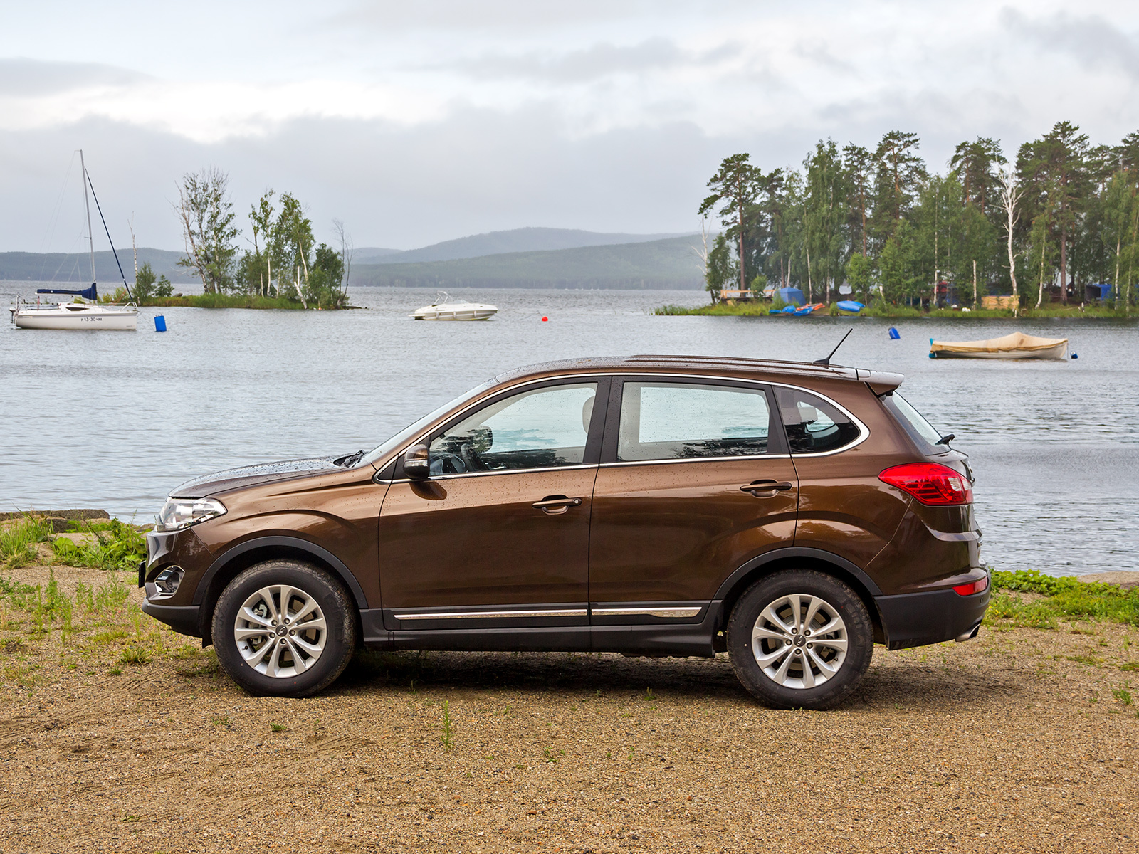

Семен Володин 12 лет назад 1 721 Chery Tiggo 5 Шины и диски Chery Tiggo 5 — заводские колеса Интересует то, какими колесами с завода оснащается новый Чери Тиго 5, какие у них параметры?

Новый Чери Тигго 5 с завода оснащается только 17-дюймовыми легкосплавными дисками с шинами размерностью 225/65 R17 .
Параметры диска: разболтовка — 5x114.3, ширина — 7.0 J, вылет — ET 38-40.
и обязательно узнай диаметр центрального отверстия у FL 5х114,3 с диаметром ступичным 60,1, скорее всего такие же ступицы!
