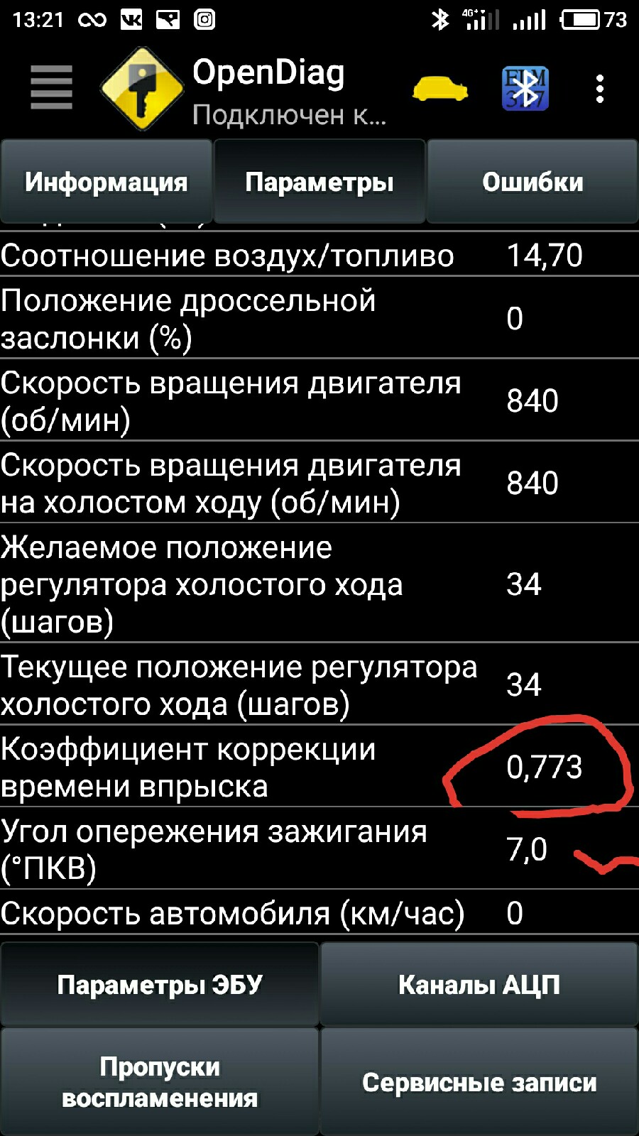

Так же заметил что такие параметры как
1)коэфицент корекции времени впрыска равен 0.773
2)длительность импульса впрыска занижена 2.08мсек
Какого года автомобиль? Какой пробег? Мерили ли компрессию?
2007,106тыс,компресию не мерил но масло не расходует
возможно не работает клапан адсорбера и в баке избыточное давление. При открывании крышки горловины нет толчка воздуха?
Нет
