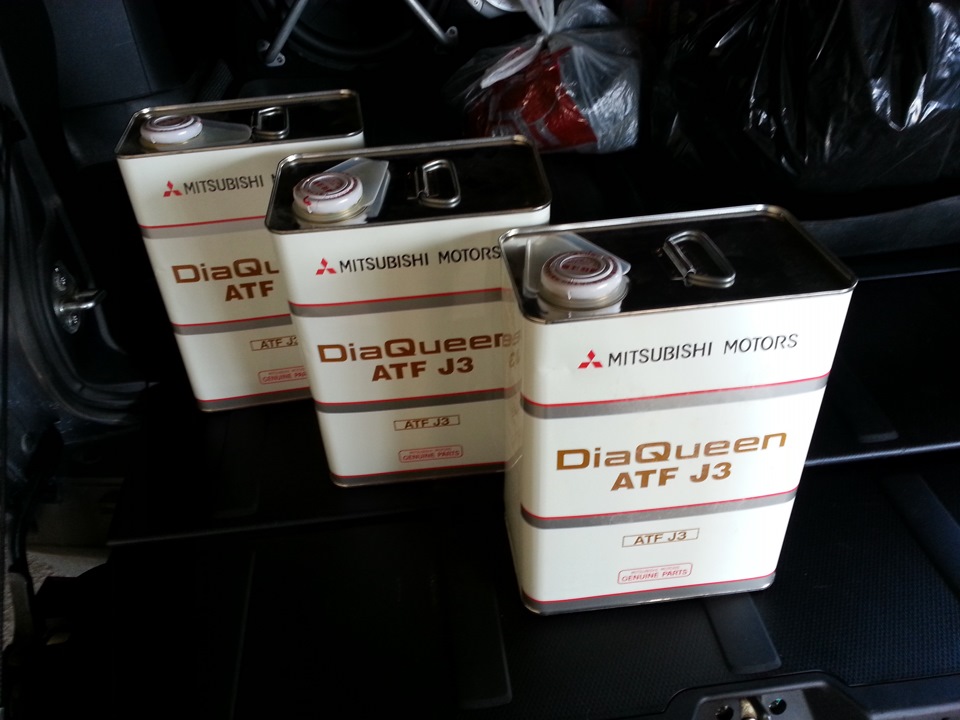

В 6-ступенчатую автоматическую трансмиссию Jatco JF613E рекомендуется заливать оригинальное масло Mitsubishi Dia Queen ATF J3, либо аналог — RAVENOL ATF Type J2/S Fluid.
При частичной замене достаточно 5 литров, если менять полностью на аппарате высокого давления, то уйдет около 12 литров. На вашей машине можно сделать и частичную замену, на больших пробега — уже полную замену делать.
