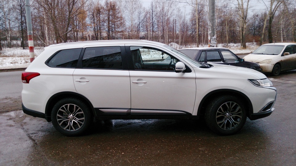

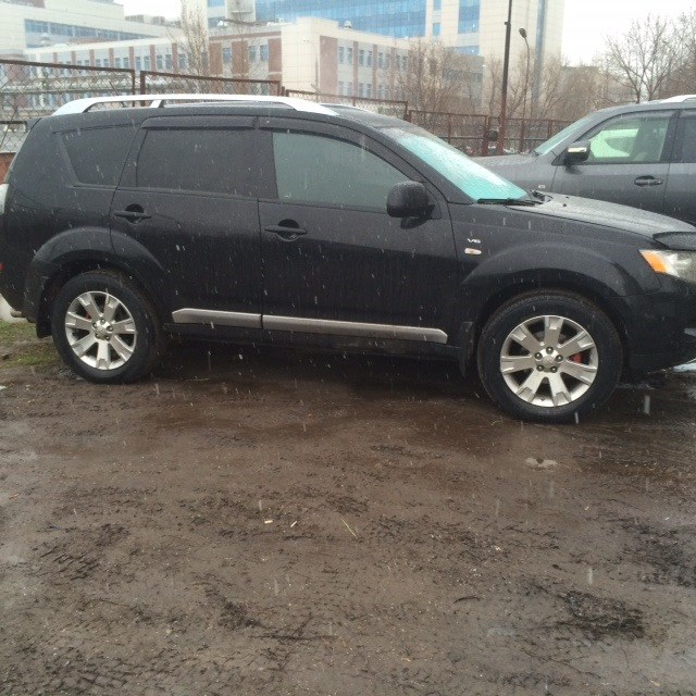

65-ая высота с дисками R18 скорее всего будут цеплять при нагрузке и при поворотах, а вот человек поставил на зиму — 225/60 R18 Gislaved Nord Frost 100 — ничего не цепляет, но расстояние до арок — очень маленькое . Если поставить проставки, то можно и 225 65
еще устанавливают 235/60/R18
225/60 R18
235/60/R18
Если ставить колеса R18, то лучше высоту профиля на 55 или хотя бы 60 ! Могут и задевать, проверить надо сначала.

Понял, спасибо, буду ставить 225 на 60. 225 на 65 задевают арки, сам проверил на шиномантажке.
