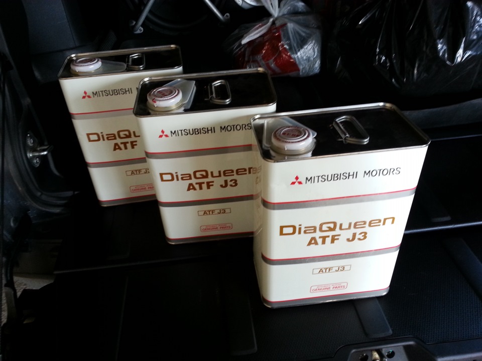

Также можно заливать Mitsubishi Dia Queen ATF J3 — оригинал, который дешевле ATF J2 и такой же по составу — заменитель вообщем
