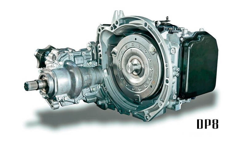

На Дастер устанавливается 4-ступенчатая автоматическая трансмиссия под названием DP2 для переднеприводных модификаций и DP8 для полноприводных.
В России, обновленные версии с 2015 года с автоматом доступны только на полном приводе, а значит на всех Дастерах с АКПП — модификация DP8.

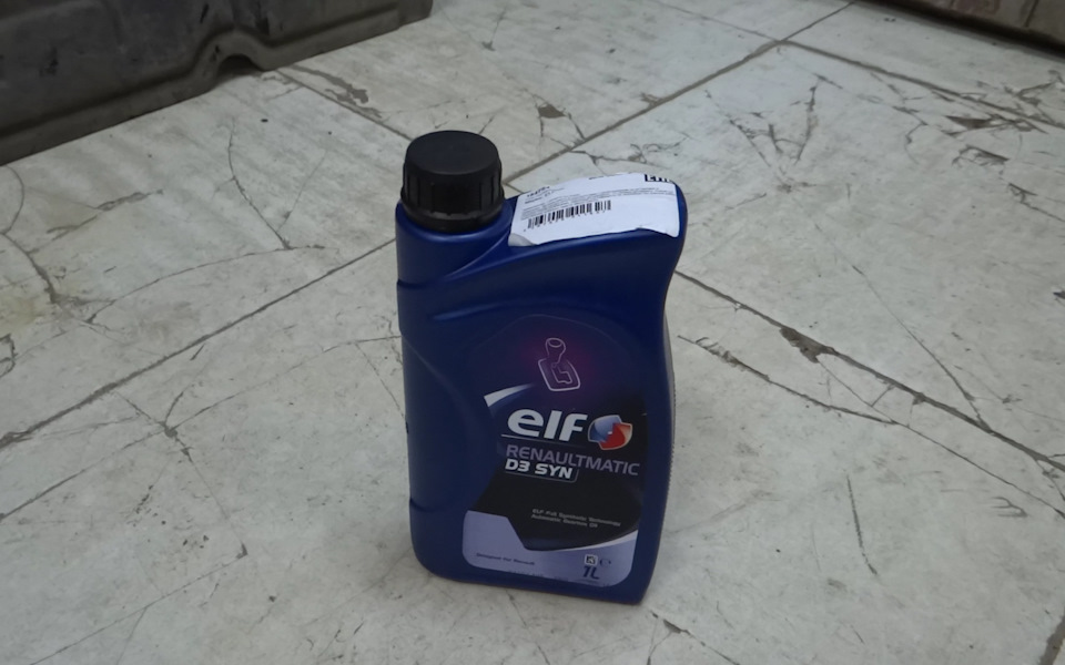

Если во время обслуживать коробку — менять в ней масло раз в 45-60 тысяч км пробега, то проживет она долго. Масло, кстати, в нее подходит — ElF Renault Matic D3 SYN. Для частичной замены нужно 4 литра, а полный объем масла — 7 литров.
DP8
ELF D3 SYN
