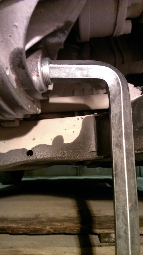

Сливная пробка находится под днищем со стороны водителя сливная, откручивается шестигранником на 17. Открутив пробку, сливаете масло, затем закручиваете.

сливная пробка мкпп Йети
