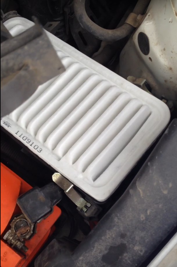

Схема замены до боли проста. Открываем капот, справа от двигателя видим черный пластиковый корпус, отстегиваем две защелки руками. Отодвигаем крышку. Вынимаем фильтр. Чистим корпус от пыли и грязи. Устанавливаем новый фильтр. Ставим крышку корпуса на место. и все.
Две защелки
Отодвигаем крышку
Вытащили фильтр, не забываем протереть грязную поверхность
Две защелки
Отодвигаем крышку
