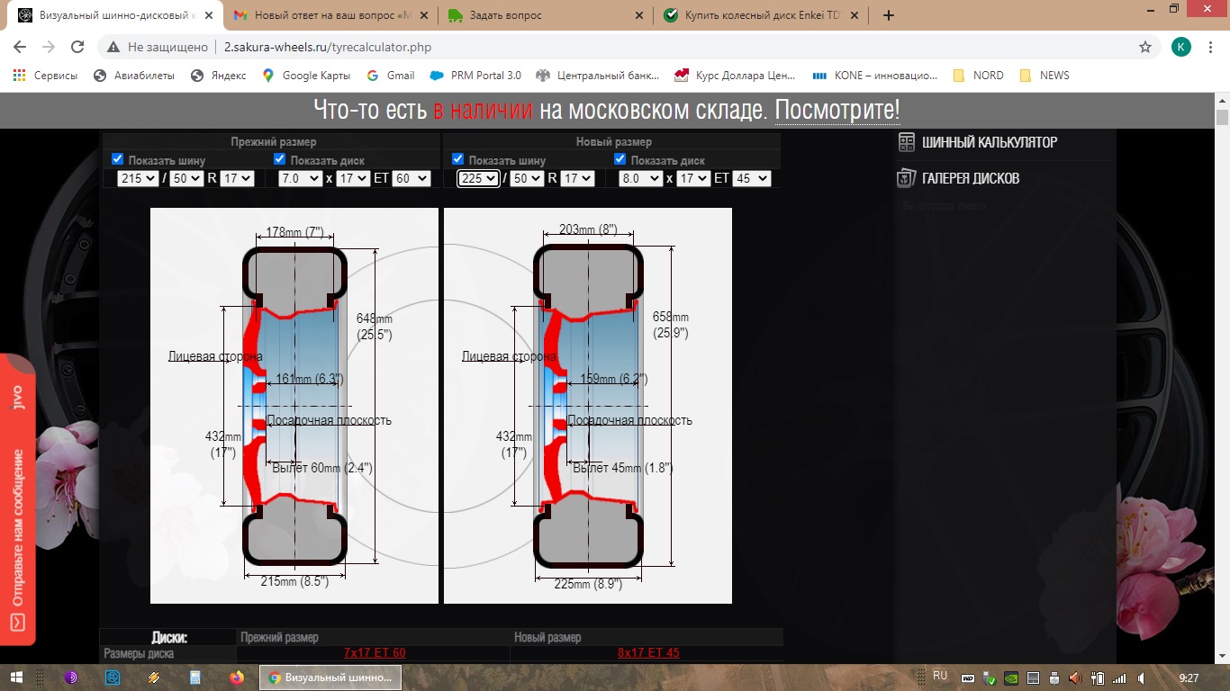

Свой вопрос про замену колес немного уточню. У меня Mazda 6 GH 2012г. Штатные диски r17 ширина 7 дюймов и резина Bridgestone Potenza RE 050A 215/50. Решил полностью заменить колеса на: Колесный диск Enkei TD5 8xR17 5x114.3 ET45 DIA72.6, а так как его ширина 8 дюймов то 215ю резину заменить на 225/50. Так вот это все в сборе не будет цеплять, задевать при максимально вывернутых колесах? Просто возврат потом невозможен...

Не должны задевать. Так то от штатных параметров не сильно отличается. Но надо смотреть на практике
