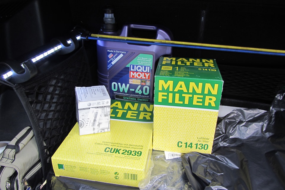

Конкретное масло рекомендовать сложно, так как на рынке куча масел, но одно знать важно — степень вязкости — ее лучше выбрать 5W30 или 0w40 — всесезонные степени вязкости. Объем жидкости — около 5 литров.
Кроме масла не забудьте поменять масляный фильтр — можно взять оригинальный 03C115561D (03C115561Н).0W-40, а также воздушный и салонный.

у знакомого двигатель 1,4 — он туда льет масло LIQUI MOLY 0w40

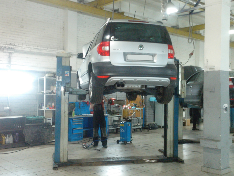

Йети на замене масла
