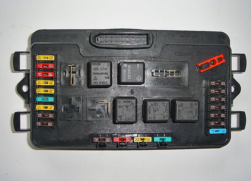

Подскажите пожалуйста, поставил блок предохранителей с ваз 2114 на ваз 2115, даже при выключенном зажигании работает вентилятор охлаждения, можно ли что-нибудь сделать?
Опишу причины, почему вентилятор работает постоянно:
— вышел из строя датчика температуры охлаждающей жидкости либо его проводки, — сломалось реле запуска вентилятора, — повредились провода приводного моторчика, — «глюки» электронного блока управления двигателем (ЭБУ)
Возможно, когда вы меняли блок, то задели какие-то элементы. Проверьте еще раз, все ли стоит на своих местах. Если что, обратитесь к автоэлектрику.
Фото взял из интернета в качестве примера. Вы проверьте пожалуйста, там вариантов может быть много. Но один из вариантов, что дело в реле. Перепроверьте. Вентилятор как долго работает еще?

На фото так как должно быть? Я с блока состарого все релюшки переставил, может из-за этого?
Я только клевму накидываю зажигание выключено, он начинает работать
У меня такое было, когда релюху заело.
