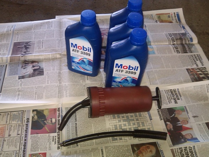

У вас коробка скорее всего Aisin 09G в нее ElfMatic не льют. А заливают например Mobil 3309, либо оригинал — G 055 025 A2, либо Toyota T-IV.
Для частичной замены нужно около 4 литров масла. То есть слили 3,7-3,8 л, залили столько же, выставили уровень. Интервал замены — каждые 50-60 тысяч км пробега, можно менять и чаще.
В сети множество инструкций по замене масла в данно АКПП.
мобил 3309 для пассат b6

Passat b6 , 150 л/с, 2.0. коробка aisin, 2006г.
на айсин это масло не подойдет
