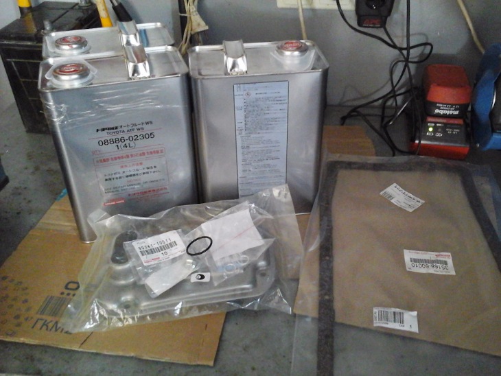

Прадо этих годов оснащался 5-ступенчатой автоматической трансмиссией А750Е\ F фирмы Aison Warner.
Для нее рекомендуется трансмиссионное масло Toyota WS .
При частичной замене нужно 4,5-5 литра жидкости. Полную замену можно провести после 100 000 км пробега. Заменить масляный фильтр, прокладку поддона.
Прокладка поддона — 35168-60010
Фильтр АКП 35330-60050
Кольцо для фильтра номер — 90301-31014
