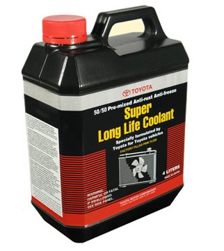

В новые автомобили марки «Тойота» заливают оригинальную охлаждающую жидкость Toyota Super Long Life Coolant, срок службы которой рассчитан на 160 000 километров пробега. После первой замены антифриза его срок службы сокращается вдвое — то есть до 80 000 километров. Также можно воспользоваться антифризом Toyota Long Life Coolant, интервал замены которого равен 40 000 километров.
