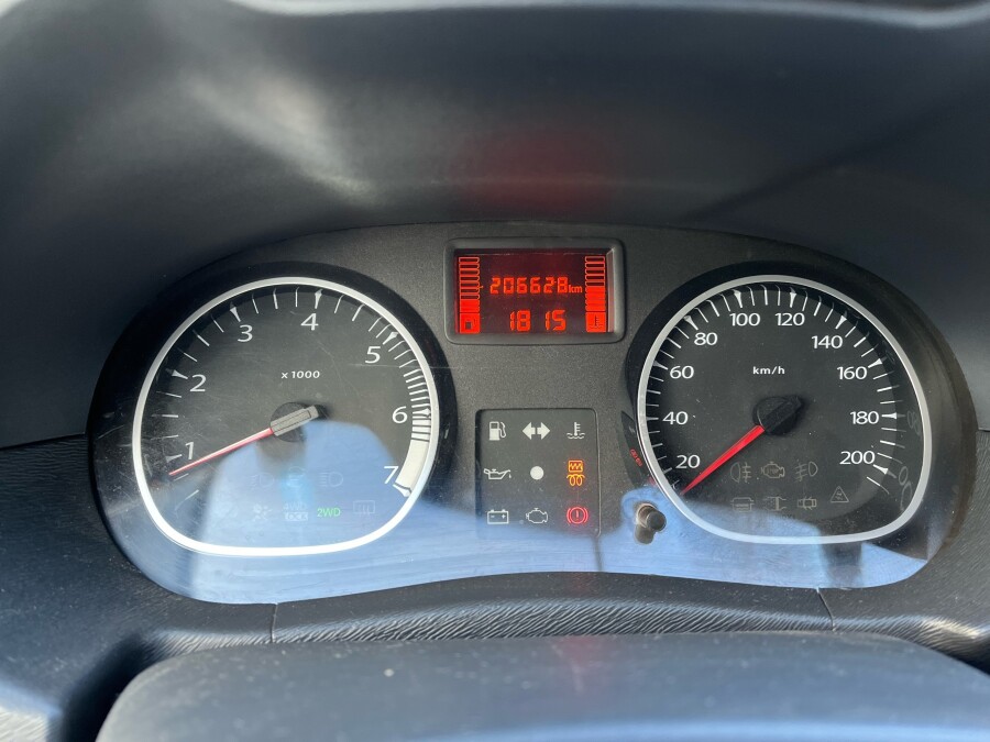

Загорелся знак «Пила» на Рено Дастер дизель. В чем может быть причина?
Добрый день) Вчера ехал по трассе, потом смотрю на бортовом компьюете вылезли ошибки со знаками «пилы» и «очков». В чем может быть причина? Автомобиль, как ехал нормально, так и ехал, безукоризненно.
В некоторых источниках пишут о том, что «пила» говорит о необходимости сброса межсервисного интервала, а где-то пишут, что это сигнализирует о какой-то ошибки. Возможно дело в свечах накаливания. Попробуйте просто заглушить двигатель и завести заново — иногда даже такая простая манипуляция помогает.
Что касается сброса межсервисного интервала, то на рестайлинговой модели это делается так: поворачиваем ключ зажигания, находим в бортовом компьютере иконку с авто + ключ. Удерживаем клавишу переключения меню до момента когда иконка начнет мигать и всё дело сделано, пропадает ключ совместно с пилой.
У меня вылезло такое на БК, просто заглушил и заново завел — все пропало и больше не высвечивалось.
