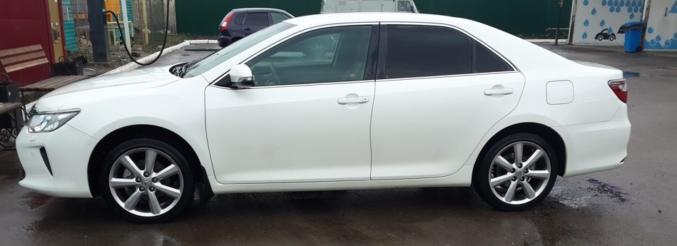

Что касается размер шин, то да — 225/45/R19 подойдут на Камри. Смотрите фото
