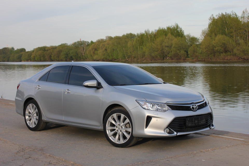

Вот на фото Камри с дисками 5x114,3 r19 et35 и шинами 235/45R19, но они задевали суппорта и владельцу пришлось ставить проставки на 5 мм, итоге вылет получился ET30. И ширина дисков тут 7.5J .. Задевали из-за особенностей дизайна
