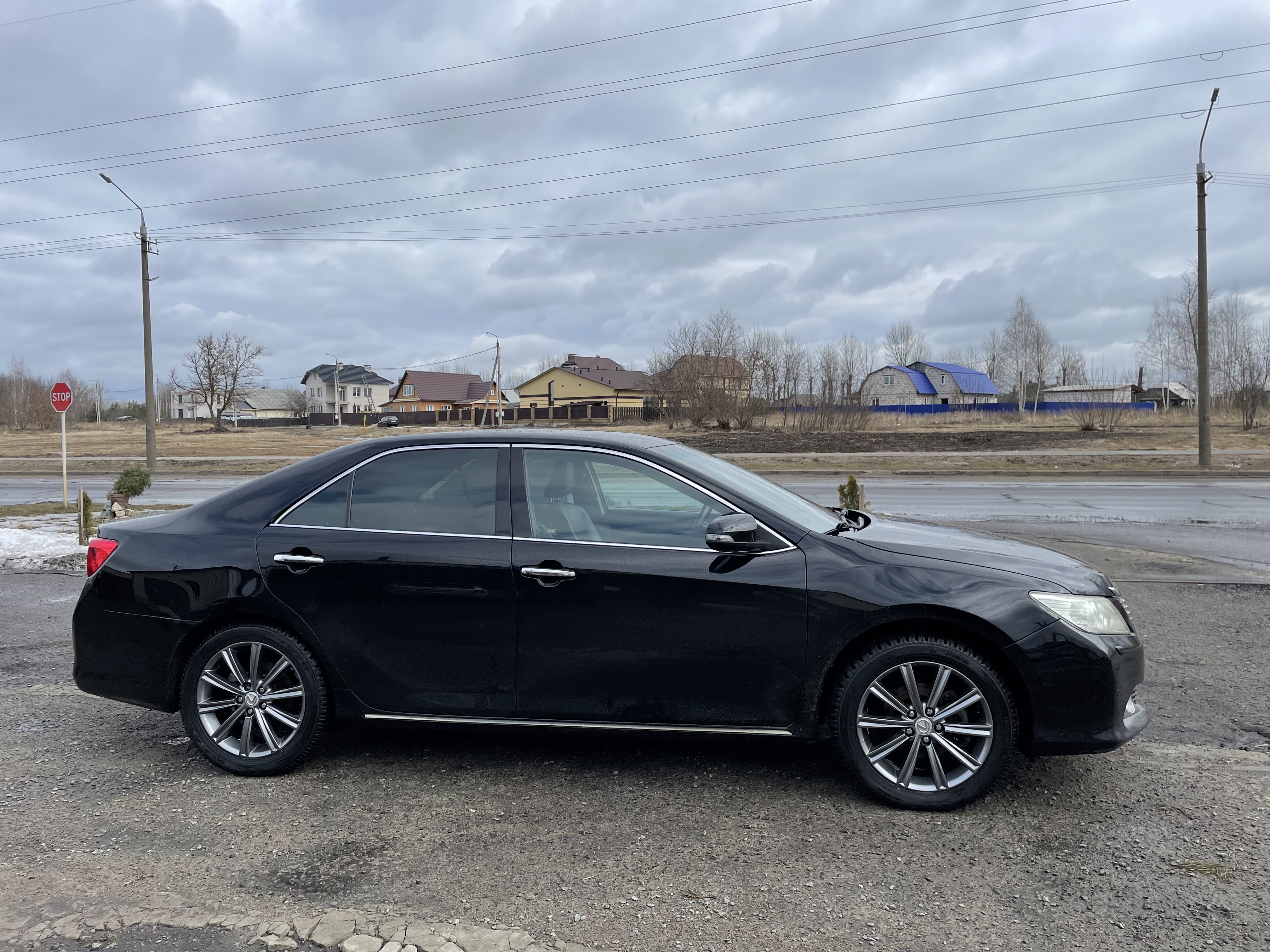

это не ширина диска, а вылет — ET42 лучше, чем меньше вылет, тем диск будет больше выперать. вот например на фото Камри R19 ширина передних дисков — 8.5J, вылет — ET35, сзади — 9.5J, вылет — ET38. Резина — 245/40/ R19

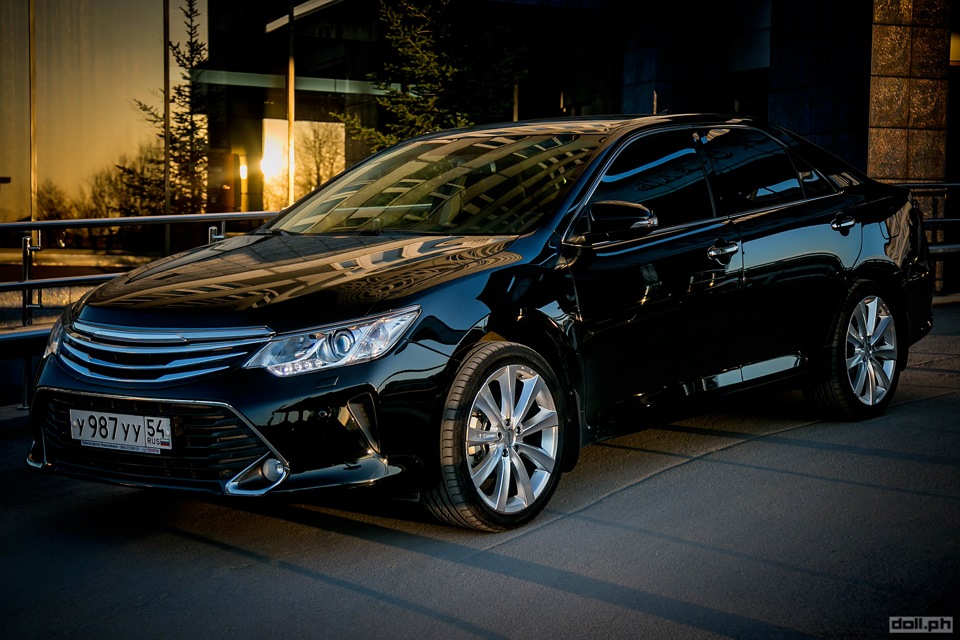

Здесь 145.45 R19 — ширина 8.5J

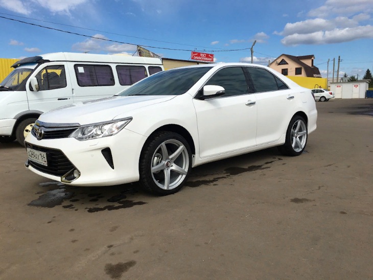

Лучше, чтобы диски максимально были близки к родным. Например ширина — 7.5-8.0J, вылет — ET40-45. Вот например на фото камри R19 с шинами 245/40/19 и дисками шириной 8.0J и вылетом ET40
