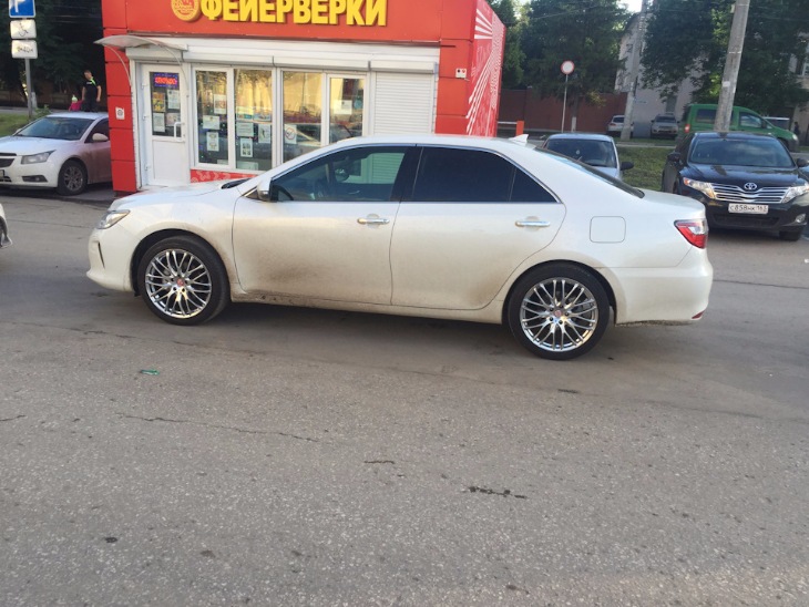

Максим Романченко 9 лет назад 9 048 Toyota Camry (XV50/55) 2011–н.в. Шины и диски Хочу поставить диски R19 на Тойота Камри XV50 . Подскажите какие диски 19 радиуса можно поставить чтобы не вылезали за арки, и толщину резины чтоб небыло жёстко? Заранее спасибо!

Подходящие размеры R19 для Камри XV50: разболтовка — 5x114,3, ширина — 7.5J, 8.0J или 8.5J, вылет — ET35 или ET40-45 (родной вылет ET45), ступичное отверстие — ЦО 60.1 мм (если отверстие будет больше, то можно выравнить центровочными кольцами)
Размер шин — все они подходят.
245/45 R19
235/40 R19
225/45 R19
Смотрите на фото, как выглядит .
245 45 R19
225 45 R19
245 40 R19
225 45 R19
