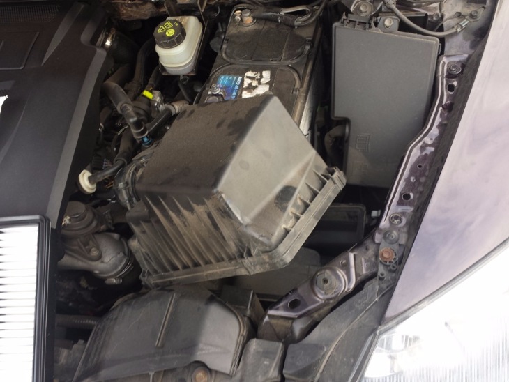

Схема замены несложная и выглядит следующим образом:
1) Фильтр расположен справа от двигателя и прикрыт под черным пластиковым корпусом.

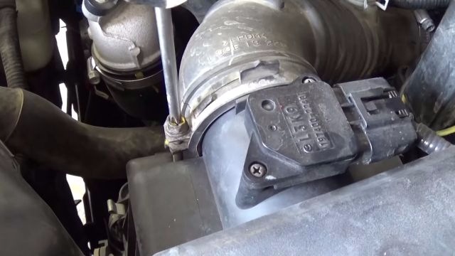

2) нужно отстегнуть две защелки корпуса. И для более удобного изъятия фильтра, желательно ослабить отверткой хомут патрубка и отстегнуть защелку на ДМРВ (датчике массового расхода воздуха).
3) сняли крышку, вытащили фильтр, протерли поверхность от пыли и грязи,заменили элемент. Собрали все в обратном порядке.
Вот и вся замена.
защелки воздушного фильтра
ослабляем хомут
отсоединяем ДМРВ
