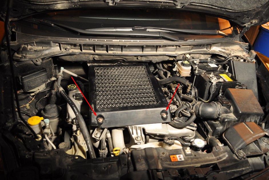

1) Снять пластиковую крышку двигателя путем поднятия отверткой двух клипс, которые и держат крышку.
2) откручиваем два болта, снимаем еще одну крышку, которая скрывает маленький интеркулер.

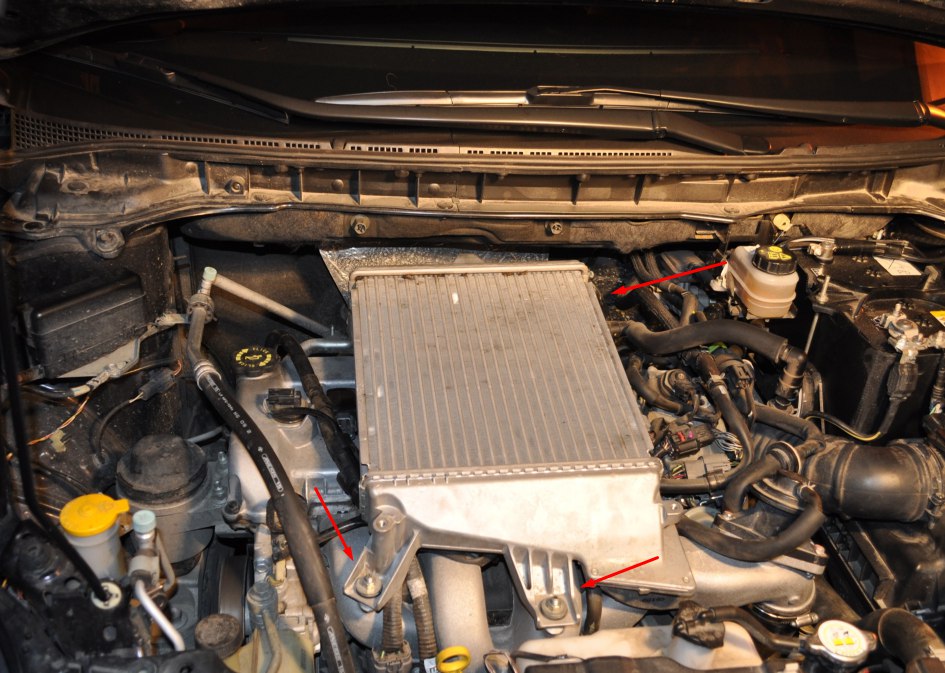

3) Откручиваем три гайки и ослабляем хомуты кулера. Сдвигаем в сторону.

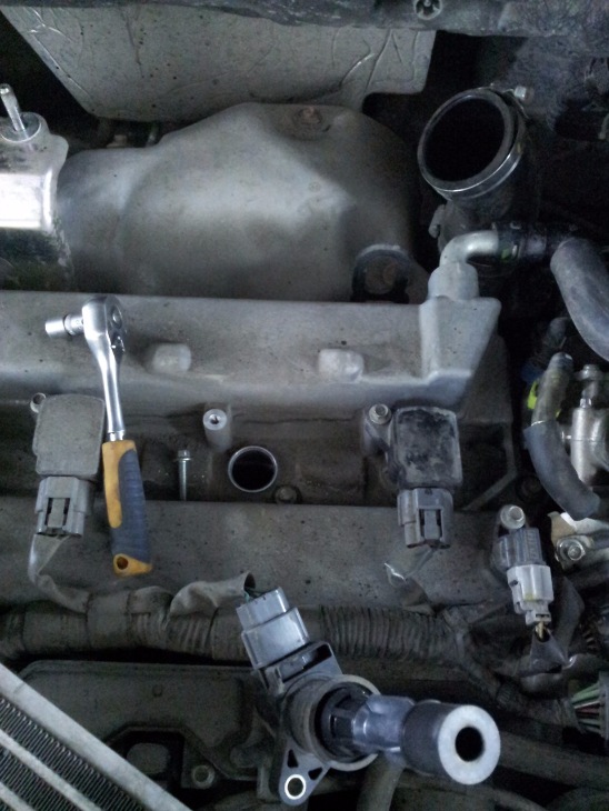

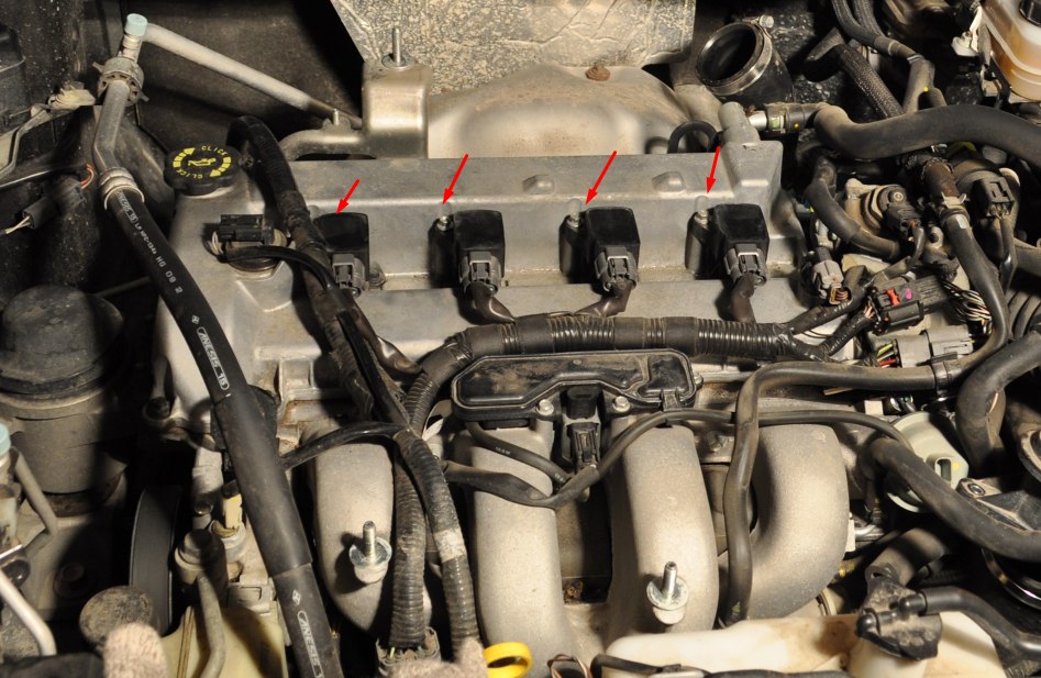

4) откручиваем болты с катушек зажигания, убираем в сторону катушки и выкручиваем ключом на 16 мм и трещеткой свечи зажигания.
Вот и вся замена, очень простой ее на не назовешь, но если начать делать, то разобраться по ходу дела не трудно.
крышка двигателя Мазда CX-7
открутить два болта крышки интеркулера
открутить болты и хомуты интеркулера
открутить гайки катушек зажигания
Выкрутить свечи
