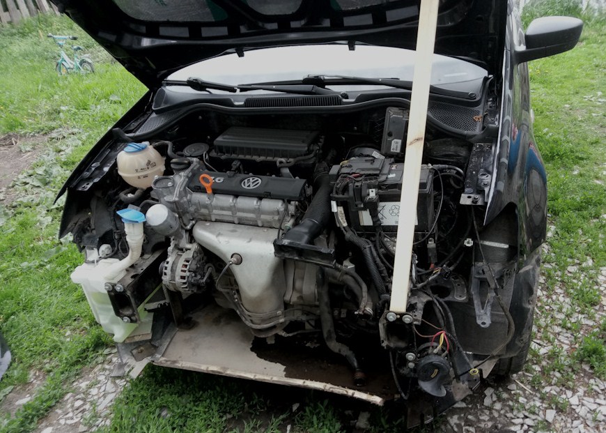

Итоговая стоимость будет зависеть от того, по какой цене вы купите запчасти, а их не мало. В среднем, вложения в покупку и установку кондиционера — 50-60 тысяч рублей — плюс минус. И очень много работы. Придется разбирать переднюю панель и под капотом также работы не мало. Смотрите фото.

Еще нужны радиатор, блок управления отопителем, блок управления вентилятором радиатора.
Как видите, деталей не мало, также как и работы.
