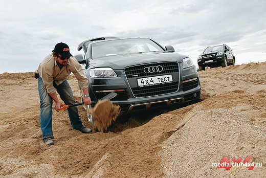

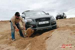

Думаю купить себе эту машину, но не знаю, насколько большая у нее проходимость. Подскажите, какой брод она может преодолевать и прочие офф-роудные характеристики.
Автомобиль обладает довольно неплохими внедорожными качествами, но для преодоления серьезного бездорожья модель не предназначена. Так, предельный угол подъема у машины составляет 60 %, минимальный угол переднего свеса – 21 градус, максимальный – 23.5 градусов. Минимальный угол заднего свеса у модели составляет 23.4 градуса, а максимальный – 25.4 градуса. Угол рампы, в зависимости от того, шести или восьмицилиндровый мотор стоит на машине, равняется 21.1 или 23.8 градуса. Также различается у этих версий и глубина преодолеваемого брода: у шестицилиндровой модификации она равна 500 мм, а у восьмицилиндровой версии – 535 мм.
