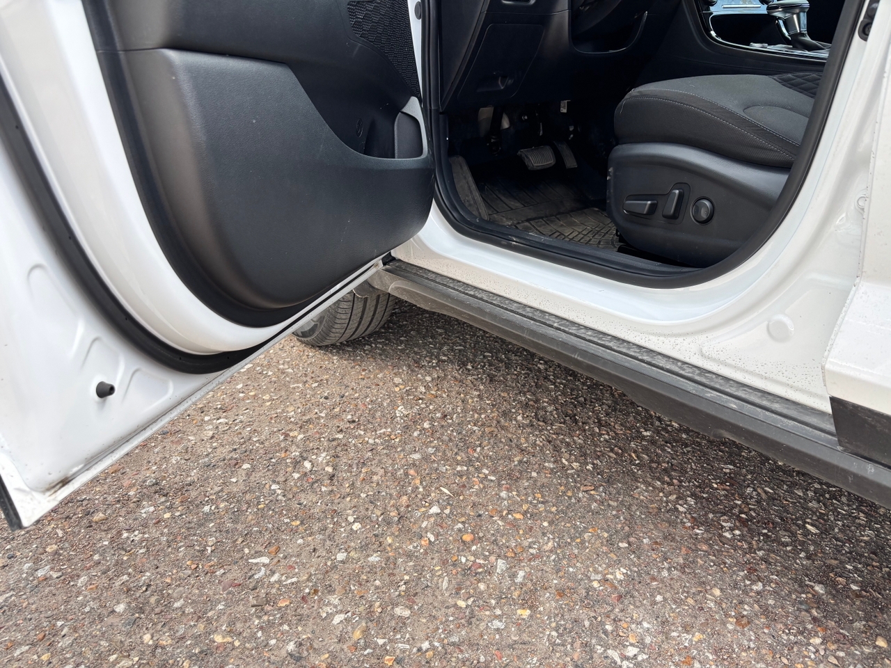

Solaris HC — двери не прикрывают пороги

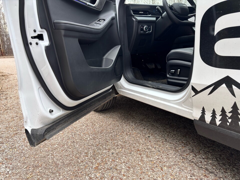

Jaecoo J6 — двери прикрывают пороги

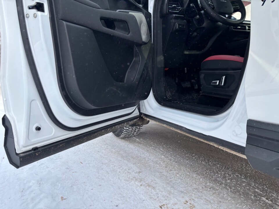

Haval H3 — двери прикрывают пороги
